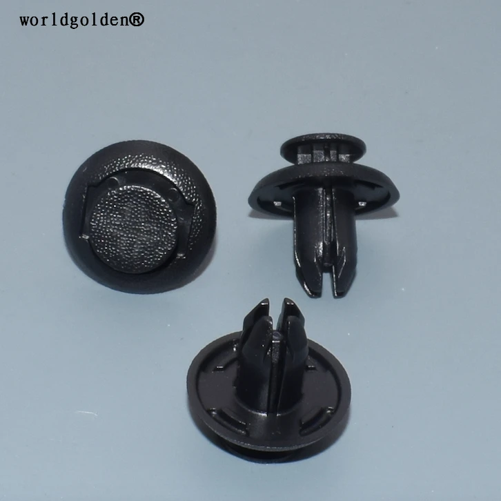

A máš na to ten červenej bazmek na vytažení špuntů, co je na fotce. Bez něj to asi pude dost blbě.
lol ok... to samozrejme nemam.... a ne, nejde to dost blbe.. ale nejde to vubec navic jsem si ulomil ten nejtek :D nejakej tip kde to koupim prosim? Idealne s novym nytkem :D vubec nevim pod jakym nazvem to mam hledat.. "cervenej bazmek na vytazeni spuntu" si mylsim ze nepujde dobre :D
Já ho taky nemám, tak to asi nechám vyčistit servisáka při garančce, voni se ty špunty asi budou blbě shánět....?
lol tka to mas prsty jako robocop.. ja to zkousel prstama ale malem jsem si zlomil prsty a slezly mi nehty..
nevite kde by si daly sehnat ty nahradni spunty?
Je dost mozne, ze na Mazde2 to neni tak festovni.. protoze to slo fakt moc lehce :)
dobry no, tak hned jsem videl ty spunty na obrazku tak mi bylo jasny co delam blbe.. je potreba nejdriv povytahnout ten vnitrek (odemknout) a pak to cely vytahnout .... jakmile je to odemceny tak to jde celkem snadno... ale nektery teda sly dost blbe i sroubovakem ...
listi vybrany, divny ze bylo jen u ridice.. u spolujezdce moc nebylo .... jen teda padl jeden ten spuntik (drzi tam ale to vnejsi je z pulky ulomene) ... nemate nekdo doma nahradni? nechce se mi jich kupovat dvacet jako je nahore uvedeno (jinak to vypada ze ten odkaz na ty spunty je to co mam ja)
