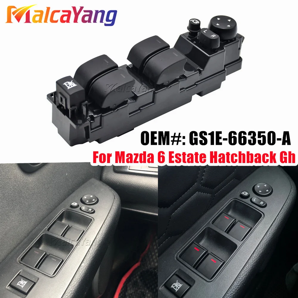

Tento ovládač funguje na 100%, aj diaľkovým sťahuje, má trochu tuhšie ovládanie zrkadiel ale nenastavujem to každý deň. Na druhý pokus mám plne funkčný.
Just found this amazing item on AliExpress. Check it out! €24.89 35%OFF | Car Accessories New Electric Control Power Master Window Switch Button For Mazda 6 2007 2008 2009 2010-2013 GS1E-66350-A
dik...tak jsem to zkusil objednat...tak uvidime :)
