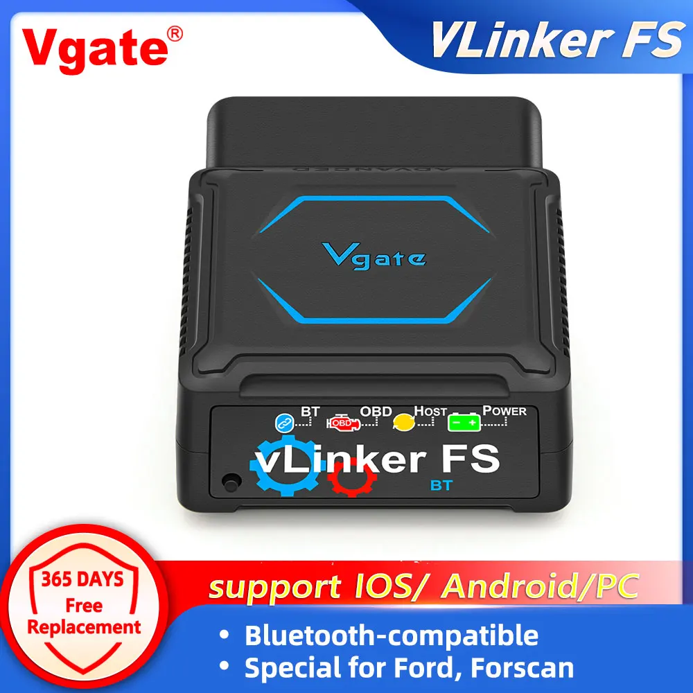

Vgate Vlinker FS (HS CAN i MS CAN):
Vgate vLinker FS USB (HS CAN i MS CAN)

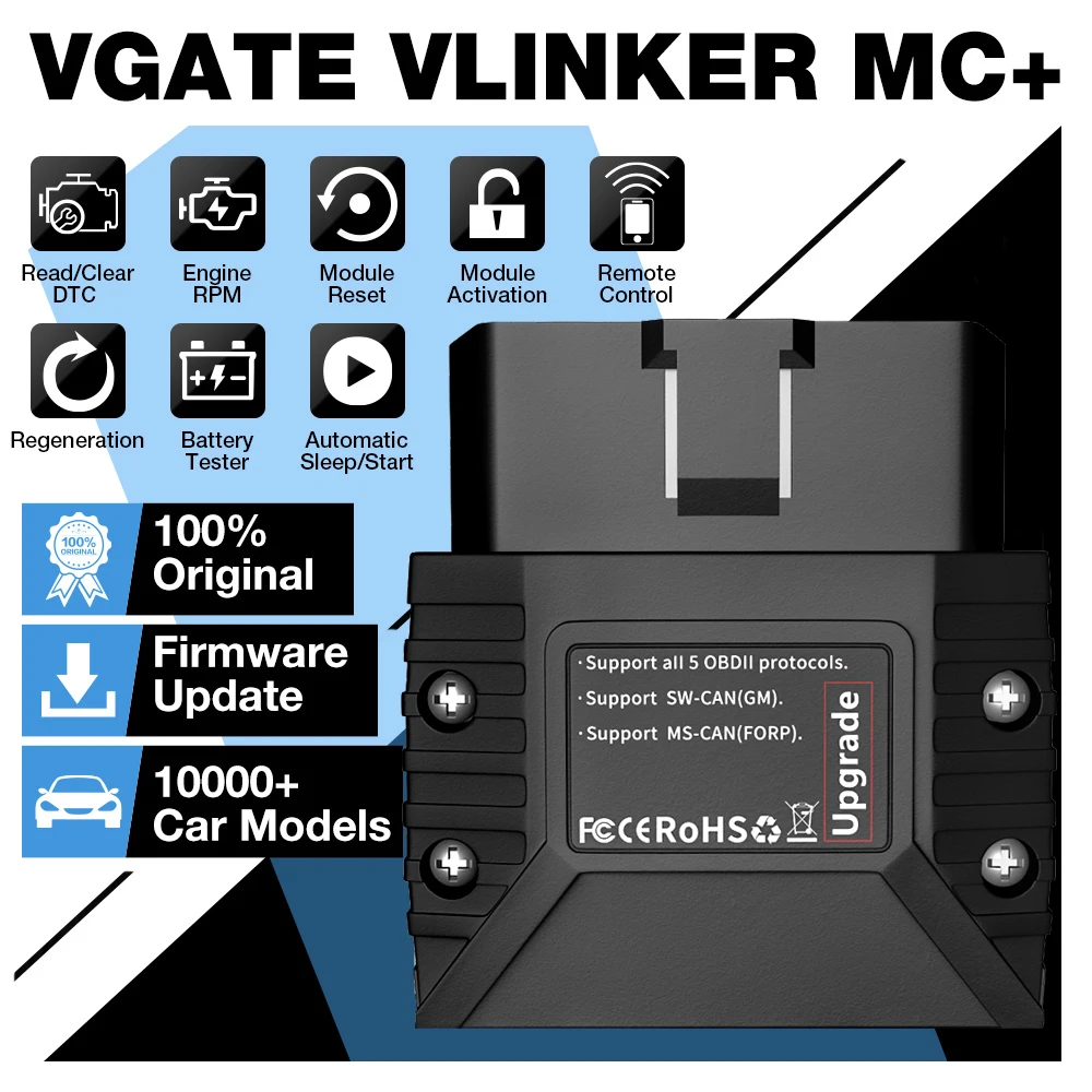

Vgate Vlinker MC+ (HS CAN i MS CAN) - pro ty co občas potřebují načíst i něco z GM koncernu (Buick , Cadillac, Chevrolet, GMC, Pontiac, Hummer, Opel, Saab, Holden..) - nevhodné pro iOS !!
