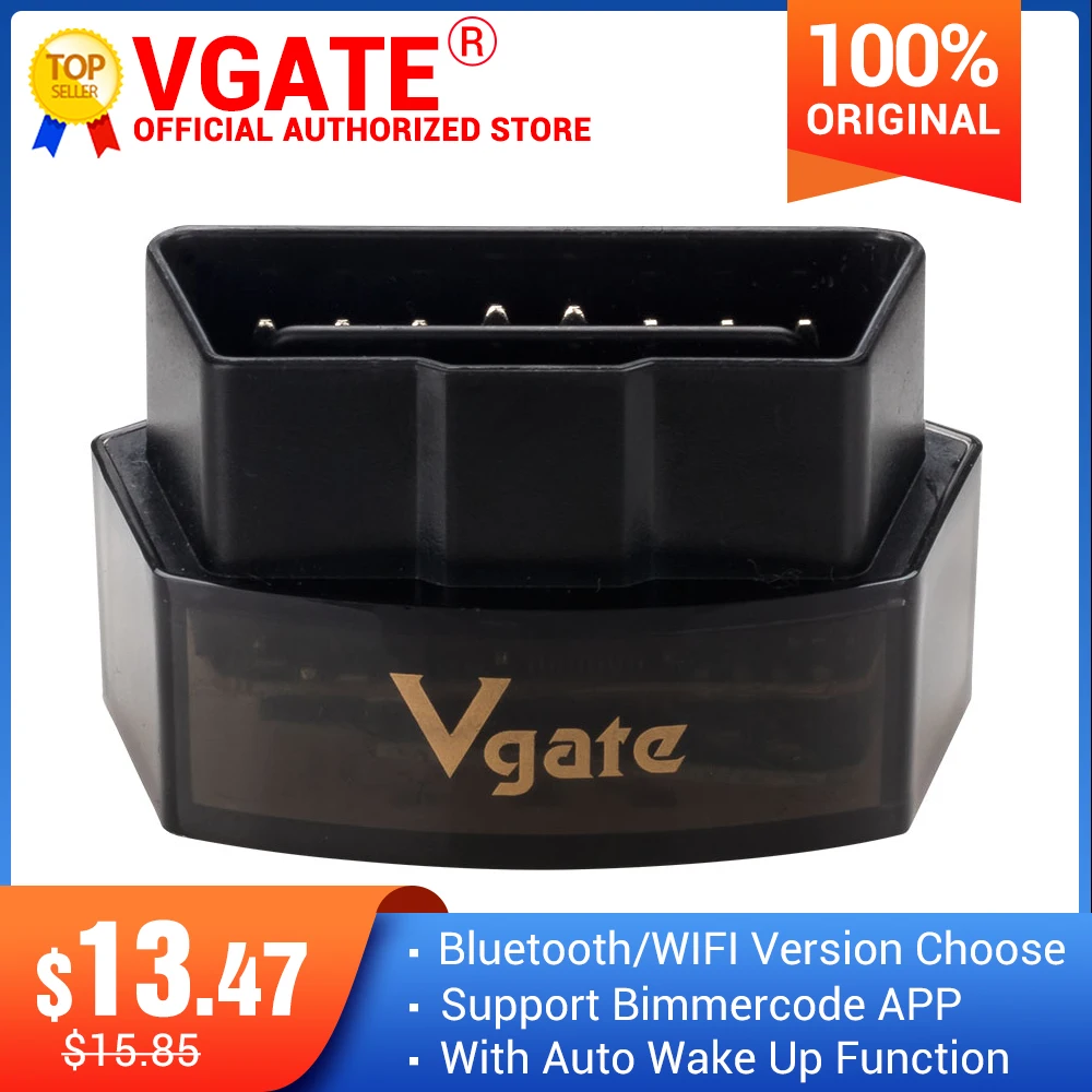

iCar Pro má nejmenší spotřebu ve sleep módu, takže ho tam můžeš nechat zapomenutý.
Podívej se v nastavení aplikace na typ připojení. Mě to taky nefungovalo, byl tam nastavený nějaký nesmysl. Momentálně mám nastaveno bt1 a jede to bez problémů.
