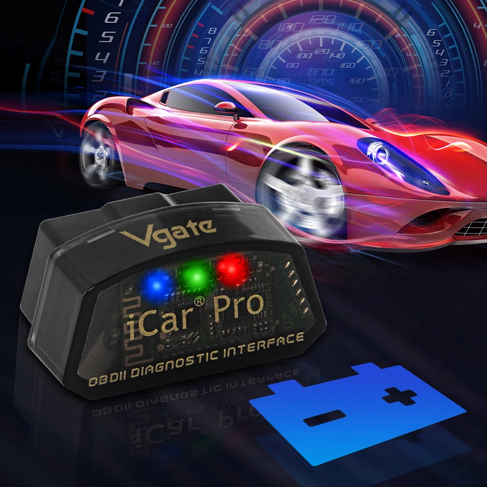

Novější Vgate iCar Pro (minimální spotřeba ve standby - možno nechat v OBD portu) případně VLinker MC+ (z CZ skladu dokonce, umí HS-CAN i MS-CAN, ale cena...):
Bluetooth 3.0/4.0/WiFi volte podle toho, jestli máte Android nebo iOS, iOS neumí zařízení Bluetooth 3.0 připojit jako COM port, umí jen Bluetooth 4.0 a WiFi.

Mohu nabídnout Vgate iCar2 PRO WiFi.
Nějak jsem nedomyslel, že WiFi potřebuji kvůli android autu (Headunit Reloaded), tak jsem si objednal bluetooth verzi.
Použitý jednou.
Vgate iCar2 WIFI V2.2 icar pro V2.3 Car Code Reader Scanner OBDII Car Diagnostic Tool for Android/IOS/PC PK ELM327
