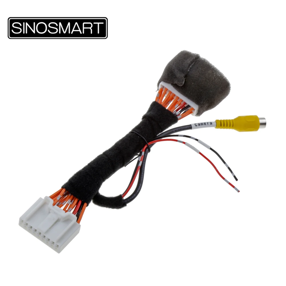

Tak jsem se pustil do úpravy, ale jelikož nemám rád zásahy do originální elektroinstalace, tak jsem si za 15 dolarů koupil na Ali 18pin mezikus s vývodem na Cinch a napájení. Provedení a kvalita mezikusu byla dobrá a konektory byly k nerozeznání od originálu. Připojení bylo plug n play s tím, že se musel akorát udělat restart jednotky.
Naneštěstí jsem zjistil, že je potřeba stejně udělat zásah do kabeláže, ale naštěstí jen v případě mezikusu. Napojení na videosignál u konektorů stejných jako bylo popsáno v první stránce, jsem musel přetnou (u země si nejsem jistý, ale všechna světla a elektronika po přerušení jela) jelikož videosignál a jeho odstínění jsou někde po cestě zkratovány a to ovlivňovalo vstupní signál a rozeznání kamery autem. Toto způsobilo, že jsem koupil kamery dvě jelikož u první jsem myslel, že je rozbitá. Takže pokud někdo chcete mám na prodej CX3 kameru ověřenou, že je funkční :)
Moje rada zní: kupte mezikus a 6V kameru a je to za 600kč a jednoduše!
