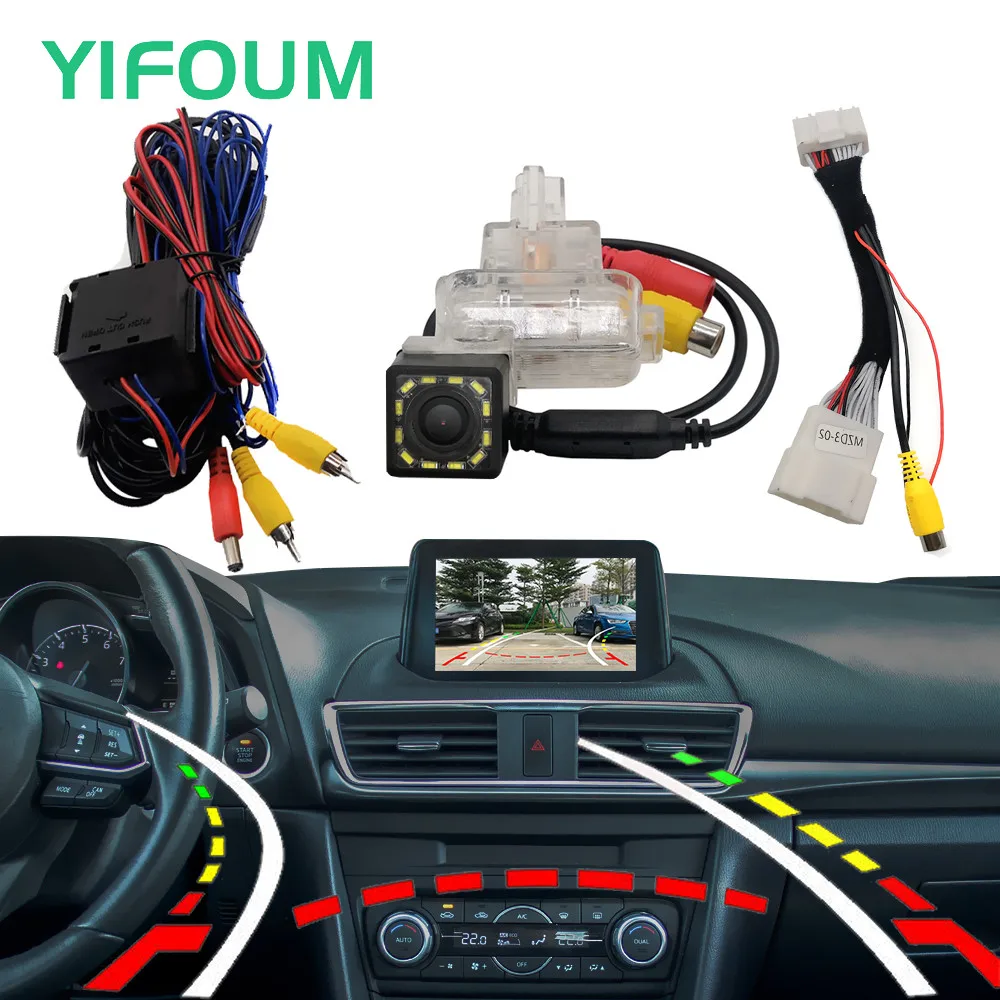

Mam BM s parkovacima senzorama, pri zapnuti to pipa + ukazuje zony na displeji. Rad bych pridal couvaci kamerku (asi cina?) - ma nekdo zkusenosti jak se to pak bude chovat na obrazovce? Bude tam ten asistent se zonama nebo obraz z kamery?
Dik
Ano,asistent tam bude. Bude v pravým horním rohu. Vkládá to tam přímo infotainment. Vím to, protože jsem to od tama odstraňoval. Dával jsem totiž do své BM kameru z Mazdy 6 před faceliftem, kvůli tomu, že má dynamické trajektorie, tj. čáry se otáčí dle natočení volantu. Problém byl, že tato kamera měla toho asistenta v sobě, takže jsem přes něho měl ještě ten, co tam dává auto.

Chci kamerku z ali, ma mit dynamicky trajektorie (jakkoliv mi o ne nejde) tak uvidim jak to bude ve vysledku vypadat. Ty zony v rohu vypadaji super
Na tom mým videu vypadají hůř než ty, který tam vkláda auto. Měl jsem asi koupit tu zfaceliftové šestky. Ale i tak jsem spokojenej.

Jinak bacha na to, jakou kameru objednáš. některý mají blbý sklon a míru hodně dolů.
