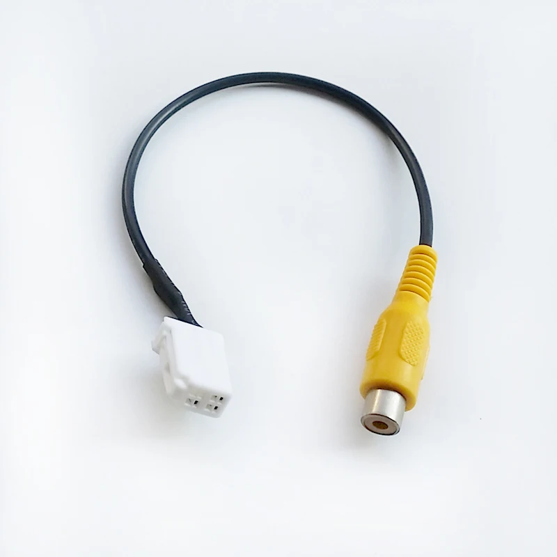

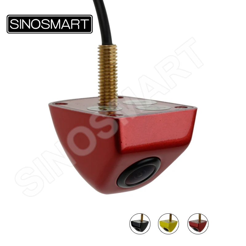

Ja som objednal toto:
Vela ludi to dorabalo na M3 a bez problemu. Vyhodou je ten adapter, nemusis rezat to povodnych kablov.

C28 by mal byt aj pre M6. Otvor si ten link a v recenziach ludia pisali, ze im to na M6 islo
