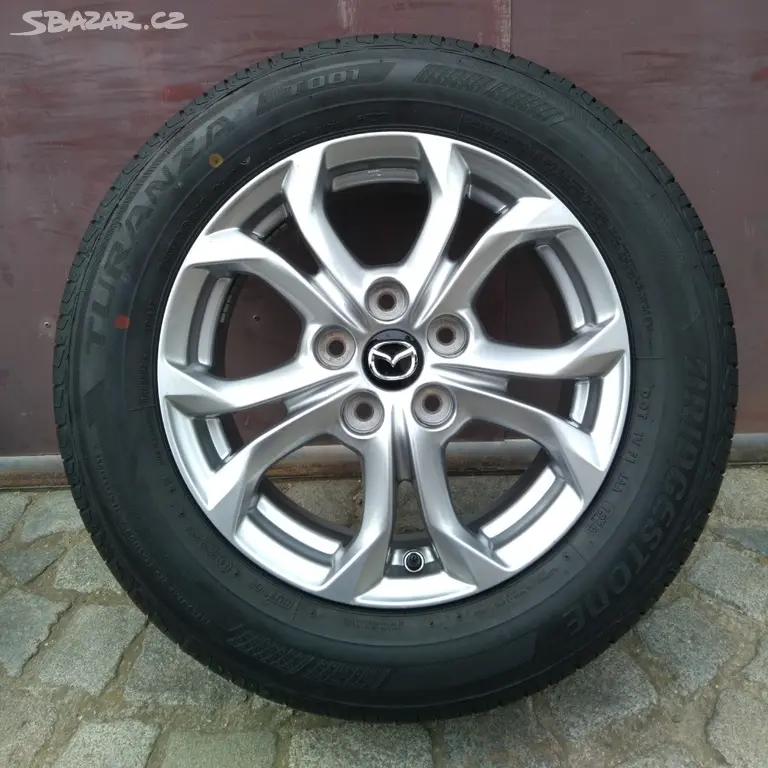

ja nasel tahle kola a libilo by se mi to misto tech 18tek co mam :
Ale asi teda budu hledat dal, ale musim si pospisit...jaro se blizi :)
Ale musim teda rict, ze se v tom TP vubec nevyznam...
je tam napsane :
16x6J-50
16x6,5J-55
ta cisla na konci je ET ?
Někdy je to jak v pomocné škole:)
6J x 16 ET 50 pneu 195/65/R16 a 205/60/R16
6.5 J x 16 ET 55 pneu 205/60/R16
7J x 17 ET 60 pneu 215/50/R17
Vyber z těchto a nemáš problém. Ty z odkazu nesplňují ET
